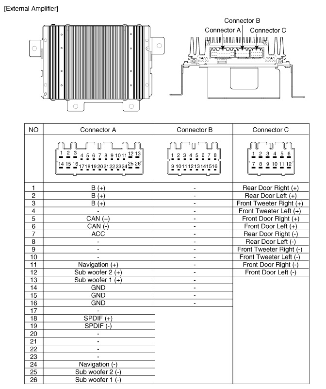

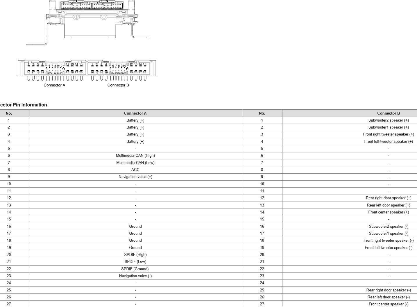

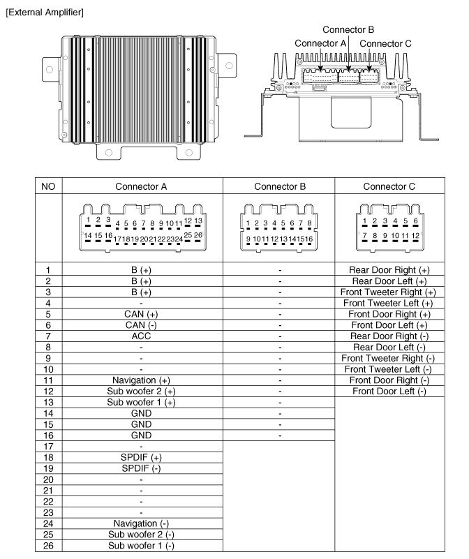

HellboyElvis skrev:Nu glömde jag ju fråga om du har en SLe eller QLe. Gamla modellen Sportage eller Nya... Båda fanns under 2015.
Så här kommer båda. SLe överst och sedan QLe.SLE Förstärkar-pin.jpgQLE Förstärkar-pin.jpg
Finns det dylika scheman till ceed sw se2 2015 ?
