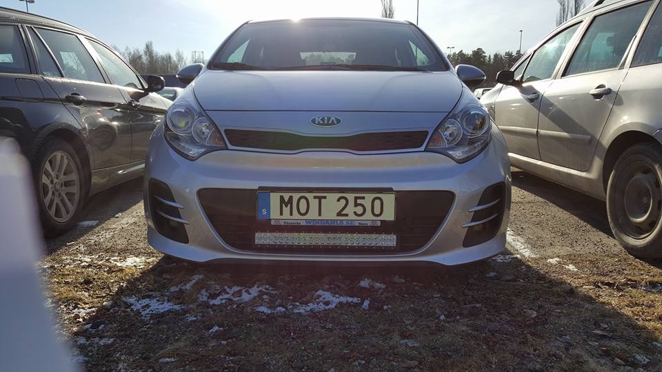

[attachment=3]13439100_10153655660257548_8468740015944111194_n.jpg[/attachment
]Så här satte jag min.... Något sämre ljusbild då den sitter lägre men jag är fullt nöjd med ljuset iaf då det är som dag och natt om man bara kör med original helljus. OBS! Den ena bilden är innan ledrampen sattes dit. Original helljus. Sedan satte jag dit ledrampen och åkte till samma ställe.
